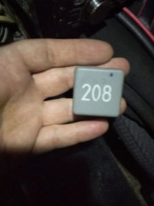

    Всем :hi:!!! Возник вопрос о контактах реле бензонасоса за номером 208, какой контакт и за что отвечает :confused:. Там их пять. Проблема: при повороте ключа не заводя авто он постоянно качает. А должен, накачать свое и все :ded:. Машинка Ауди механика. Выручайте:help:. Распиновка контактов реле нужна. Может реле :dead:?

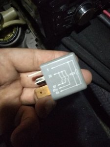

    А на втором фото что?
  5. Ауди 100 РК
    Ауди 100 РК Участник форума
    8 май 2019
    159
    Казахстан
    Ауди 100. С4. Объем 2.3
    Схема. Ноя эти цифры не понимаю

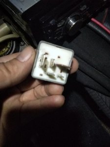

    Ты реле разбирал? Может контакты пригорели?
  7. Ауди 100 РК
    8 май 2019
    159
    Казахстан
    Разберу. Сфоткаю

    Два вывода - обмотка реле, остальные - выводы контактов.
    Из них один - общий плюс, остальные - выход на бензонасос и на подогрев лямбда-зонда.
    Схема на корпусе объясняет всё устройство реле. И даже контакты промаркированы.
    Вскрой реле, и глянь контакты. Те, которые запараллелены - они и включают бензонасос.
    Там может и пружина слететь, хотя я в толк не могу взять, как это может случится.
    И я не удивлюсь, если контакты там чудесным образом будут стянуты проволокой. Наши "мастера" это ухх как мастерить умеют! :dead: :lol:
