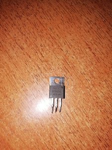

    Друзья,такая беда,авто ауди а6 с6 2.0тфси,включился сам по себе на закрытой машине вентилятор радиатора о.ж.(он у меня один)и крутит на полную,отключается только путем снимания клеммы акб.При подключении диагностики выдает ошибку р0480-неисправность электроцепи вентилятора 1.Датчик температуры о.ж. и датчик давления фреона в норме.Куда копать и что делать не знаю.

    Думаю блок непричем,визуально в идеальном состоянии разбирал его.подключали пробовали другой блок,картина та же.

    Вечер добрый,ребята,все починил,погорел полевой транзистор в БУ вентилятора,перепаяли и все заработало,спасибо всем кто откликнулся.

    Чем заменили?
