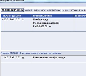

    Только тогда вопрос №2. Оригинальный номер лямбды 030 906 262 L. Но мне в магазине стали втирать, что такого больше не производят но есть заменитель 1K0 998 262 Q тоже от VAG.
    Экзист говорит, что датчик с таким номером - задний, а мне то нужна передняя лямбда.
    получается что они непрофессионалы или разводят?

    все верно тебе говорят
  5. Gromootvod
    Gromootvod Завсегдатай
    3 фев 2011
    856
    AllRoad 2.7T BES
    вот..
