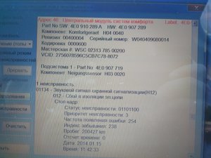

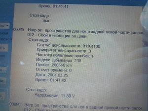

    Добрый день! Постоянно разряжается аккумулятор, диагностика показала вот что. Если правильно понимаю-проблема с массой? Куда рыть, где искать? Заранее спасибо!
    Забыл указать: А8 2004 год, Д3
