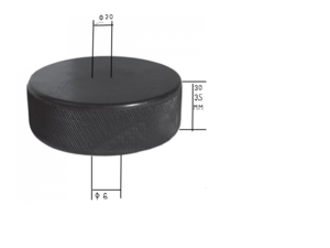

    Мои подушки давно вытекли. Вырезаешь "шайбу" из 30мм. резины, сверлишь в ней дырочку по центру так чтоб с одной стороны диаметр дырочки был существенно больше, в глубину 15мм. для того чтоб засунуть туда болтик с большой шаёбочкой.
    Затем берёшь убитую подушку вырезаешь, высверливаешь, выламываешь у неё дно и запрессовываешь туда нашу "шайбу" с болтиком и вуаля! Неубиваемая подушка у тебя в руках!

    Схемку, если не сложно, нарисуй. Буду оч. признателен. А то непанятна как-то.

    О, спасибо, уже понятней.
    Но не вывалится ли сея шайба из корпуса подушки, если она на растяжение будет работать? Ты её запресовываешь "насмерть" или просто вставляешь в подушку и крепишь чем?
    И как это вообще помогает вытекшей подушке, резина ведь жесткая, на дизеле жестить будет.

    Ну у меня правая стоит уже два с половиной года. Преса тогда у меня небыло поэтому диаметр шайбы сделал таким чтобы можно было забить её молотком. С левой стороны делал недавно уже с пресом.
    По поводу растяжения это актуально только для левой стороны, да ито на мой взгляд сомнительно!
    Я на всякий случай дно в подушке вырезал таким образом - чтобы оставался кантик по кругу в надежде на то что он маломальски врежится в тело резиновой шайбы да и будет её скольконибудь придерживать.
    Езжу, ничего не выскакивает! По поводу "жёсткости" особой разницы не заметил, хотя и резину ставил не особо мягкую. :hi:
