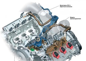

    #13 ikonstantinov, 27 июн 2014
    о, господи. упаси господи от такого механика как ты.
    такой грибок есть только на первых выпусках мотора, он стоит на коллекторе, но не соединен с ним, только винтом прикручивается. с 2006 или 2007 года (не помню точно) этот грибок уже встроен в маслоотделитель.
    Единственная трубка которая выходит из маслоотделителя и соденияет впуск как раз находятся ДО заслонки.
    господи какой позор. стыд и позор, товарищ. как видим из схемы, ВКГ ничем не соединен со впуском кроме одной трубки.

    avtehel имел ввиду обратный клапан на магистрали PCV

    До заслонки,всё правильно.Пока заслонка закрыта хх,там нет разряжения и воздух поступает в картер двигателя через обратный клапан-грибок.При открытии дроссельной заслонки, за ней тоже появляется разряжение, которое закрывает этот клапан.Если мембрана дырявая,то в этом режиме идет конкретный подсос картерных газов вместе с маслом из картера.Понятно?И не нужно оскорблять ни кого на Форуме,если сам Дурак.

    А проверить этот клапан очень просто.Снимаешь трубку перед дроссельной заслонкой и дуешь.К мотору-должно продуваться к себе. на всасыванее-нет.

    Есть и до,а есть и мимо.Минуя дроссельную заслонку идут картерные газы.А до дроссельной заслонки подсоединяется
    клапан продувки картера свежим воздухом,для чего это делается,ты конечно знаешь,умник.Читать нужно внимательно.
