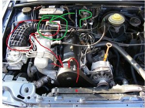

    сегодня ставя аккумулятор зацепил и сломал эту хрень.(на фото зеленым). разобрался что к чему..решил заглушить отверстие в воздуховоде,стал вытаскивать кусочки пластика,не вытаскиваются...решил прям на них забить деревянную пробку...вставил...чуть придавил и вся эта хрень провалилась во внутрь..
    Что теперь делать?куда это может проскочить?чем это грозит??

    Так сними калошу и вынь обломки.Ведь если не газовал еще они до заслонок и лежат.

    Грозит попаданием этих кусков в впускной коллектор и в цилиндры.Если куски маленькие могут проскочить ,но если большой кусок попадет под клапан ,он не закроется.В принципе ничего страшного не случится,Ибо пластмассу все равно раскрошит.Но знать что что то посторонее есть в впуске и заводить не правильно как то.

    Черепаха скидывается за 10 минут с перекурами при помощи крестовой отвёртки (хомуты сбросить) и такой-то матери (с) (вытащить из неё трубки).
    Не вижу проблемы для автора проделать эту процедуру даже на улице.

    Обычные рабочие перчатки на руки и вперёд. Не 10 минут конечно выйдет, но не более получаса.
    Уж можно будет потерпеть и не рисковать забросом всей той радости в мотор.
    ЗЫ. Барни, в снятии "черепахи" действительно нет ничего сложного. Надо спокойно и аккуратно всё снимать.
    Единственным гемороем будет натягивание её обратно на "лопату", ибо это просто неудобно.
