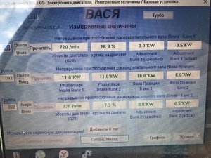

    Причину я скорее всего нашёл .. жопоруки меняли грм
  14. Pohabb
    Pohabb Новичок
    29 апр 2019
    13
    Тверская обл.
    вот

    Ну если это бьет поршень по торцу клапана значит ,может еще и обойдется ))
    P/S/ разговор о том как "просто" с помощью маркеров на 3.0 можно поменять ремень .

    Звук из выпускного коллектора отчетливо слышно . Не из блока или поддона . Набор для установки грм заказал , сегодня пришёл , но ещё жду динамометрический ключ , без него не полезу. P.S не жопорук как к мотору подойти знаю и к дизелю на грузовой и к бензину на легковой и собирал и перебирал )) документацией запасся ) хочешь сделать хорошо -сделай сам. Я вот думаю может гидрик , крышку скрою и увижу

    Стучать может и механизм переключения длины впускного коллектора ,прежде чем лезть в этот ремень ГРМ что БЕЗ стандартного набора фиксаторов и спец .головки для взвода перестановщиков (а также прокладок клапанных крышек ,4 х заглушек ) крайне не советую ..определись со звуком точно .

    Инструмент куплен , жду только ключ динаметрический , а лезть надо фазы ппц ...
