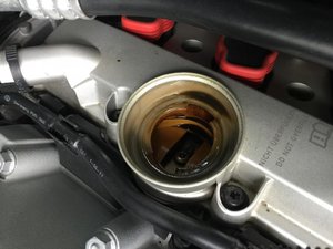

    Проехал 300км после замены, совсем черное стало...
    Причем темнеть стало практически сразу.
    Это нормально, или так гуталин после кастрола вымывает? :shock:
    Масло Mobil 1 5W30 ESP Formula.

    По-моему нормальное масло, просто оно еще немного подмешалось с остатками старого масла, вот и получился такой цвет. Наверное на предыдущем масле долго ездили?

    А как вы определил цвет масла в картере по горловине? если что-то смущает купите щуп и сделайте капельный тест, масло у вас одно из лучших для этого мотора, горловина в идеале.. по моему менять его через 1-2 перебор, 7500 тык и замена, и с тем же интервалом далее.. не мандражируйте :)
  5. 72russ
    72russ Участник форума
    15 авг 2013
    411
    А6С7
    Ах да, еще.. у ЕСП высокое щелочное число, что влечет за собой высокие моющие свойства, так что возможно и вымывает то что осталось от предидущего хозяина, но дело не в кастроле а в затянутых интервалах замены 15 тык. Будете менять по 7-8 тысяч, все будет ок. Но результат в виде чистого "как слеза" масла я бы не ждал до 3-4 замены, если действительно есть отложения.

    На ступеньках оно черное, сразу после заливки было светлое...
    Щуп хотел, но подобрать так и не смог. Никто не знает артикул :(

    Я просто после офф дилера всегда проверяю цвет масла. Тем более ТО большое было и при замене не присутствовал. Но то что поменяли это 100%: изначально было светлое + исчез треск натяжителя при запуске.

    Ну не знаю как на бензине, а на дизеле оно темнеет сразу, как доедешь от сервиса до дома. И это нормально.
