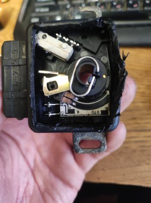

    Всех приветствую! Подскажите я так понимаю дорожки у меня в рабочем состоянии?

    На фото ничего не видно, но в рабочем....
  3. Chyrik
    Chyrik Живу я здесь
    9 ноя 2012
    2.504
    AUDI Q7 4L 3.0tdi CASA 2008
    По фото похожи на рабочие, но промой аккуратно очистителем тормозов и дорожки и щетки

    Я шибко не разбираюсь в таких делах, отдавал его (датчик) на проверку к электрику, как я понил показания должны быть в кОм, у меня они очень большие показания
  6. sanya-1
    sanya-1 Старожил
    15 дек 2003
    14.513
    Вообще подобные переменные резисторы или потенциометры могут быть абсолютно разными по сопротивлению. В каких-то схемах используются низкоомные с общим сопротивлений от десятка ом и до килоома, а в каких-то высокоомные - от килоома и до нескольких десятков.
    Так что, если твой электрик уверен, что именно в этой схеме резистор должен быть низкоомный, то тогда можно сделать вывод о его неисправности.

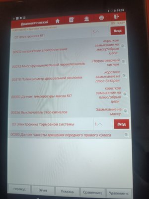

    У меня показывает ошибку на потенциометр дроссельной заслонки ( КЗ на плюс батареи) обороты скачут 1100 до 1500
  8. sanya-1
    sanya-1 Старожил
    15 дек 2003
    14.513
    Это вовсе не значит, что проблема внутри. То же самое будет при плохом контакте плюсового пина в разъеме. Надо не забывать, что порой из-за кривого перевода упускается момент, что эта ошибка на самом деле звучит: "обрыв или КЗ", а не "КЗ".
    Что за машина-то хоть? Фото или скрин ошибки выложи.
  10. sanya-1
    sanya-1 Старожил
    15 дек 2003
    14.513
    Я думаю проблема где-то в плохом контакте или отсутствии приходящего напряжения на разъёме.. Нет там никакого КЗ. Неоткуда взяться.
