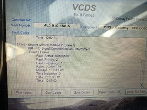

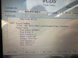

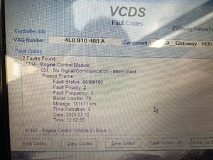

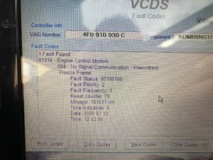

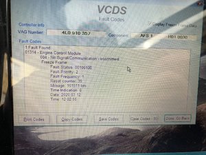

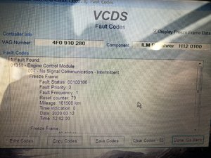

  20. Roman2603
    Roman2603 Новичок
    10 авг 2016
    53
    Астраханская обл.
    Q7 4.2 tdi 2008 г

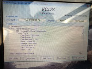

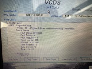

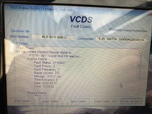

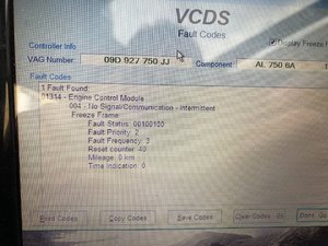

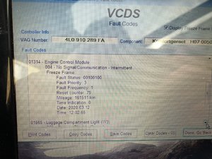

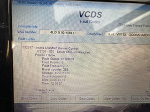

    Откатился, вылезли вот эти ошибки!
