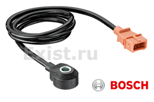

    Чтобы его снять надо под впускной коллектор лезть? Покажи, если есть картинка, где он стоит и как к нему подобраться, а то на elcats нихрена нет схемы. И в инете нигде не нашел картинок с ним.

    У меня стоит с левой стороны на блоке, у тебя скорее всего тоже. Вот картинка как он выглядит.
