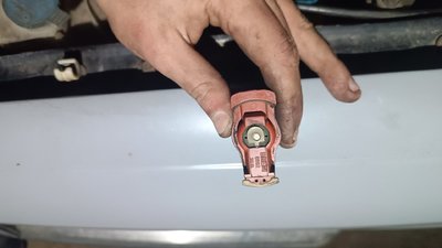

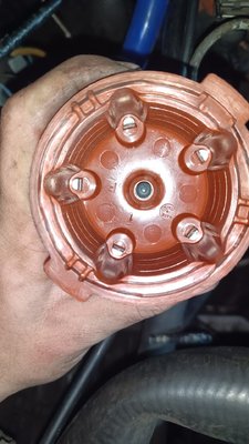

    У трамблера имеется люфт, насколько критический не знаю. И по состоянию контактов бегунка и крышки трамблера тоже не скажу. Сильно не пинайте, знаний нету и расплывчато написано в интернете.

    Осевой люфт вала конский.
    И сопротивление центрального в/в провода тоже конское.
    Ищи трамблёр и смени в/в провода.
    ЗЫ. Крышка и разносчик в норме.
