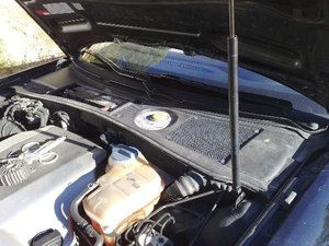

    докопал откуда вода, дринаж хоть и был забит но вина не его, не поставил пластик над батареей и вода через фильтр салона по воздуховодам ушла в ноги по пути намочив все что ей попало, кто в курсе подскажите если пойманые ошибки не активны, они после просыхания уйдут с табло? или надо компом обнулять?

    резинки в дренажах под аккумулятором - в помойку
    проверить крепление водоотводящего пластмассового кожуха к молдингу лобового стекла. у меня была проблема: молдинг рассохся и вода в стыке лобовухи и пластмассового водоотводящего кожуха лилась прямиком в салонный фильтр. результат - замена лобовухи, т.к. молдинг отдельно не идёт

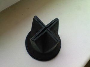

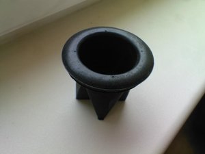

    Задача резинок - дозировать поток воды, просто надо чистить чаще:nod:.

    100А АКБ - не пачка сигарет))) Снимал АКБ, снял заодно и резинку, чт. лазить реже.

    Поток воды от приличного ливня, закручивающийся в воронку над сливным отверстием без ограничительной резинки, обязательно подхватит жирные листья и прочие крупногабаритные предметы, которые неизбежно закупорят казалось бы такое подготовленное владельцем очко.

    Откуда эта инфа?

    Личные наблюдения. Некоторые расслабляются, расширив отверстия - напрасно.

    Расслабляться не будем, рефлекс на листопад выработан)) Останусь при своём мнении.

    Просто многие сервисмены (выбивая дозатор) весомо так обещают вечное избавление от потопа. Хочу предостеречь, что это не так, особенно если бричка паркуется на улице.

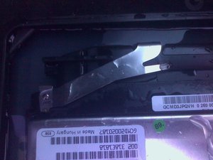

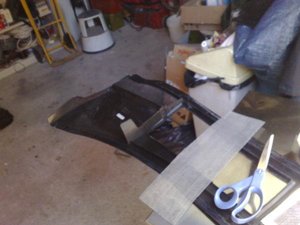

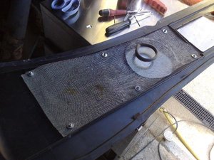

    Ауди даже выпустило ксиву по убиранию резинок!
    А дабы избежать закупоривания листьями а ты решетку да помельче поставь на заклепках или приклей!
    Не я придумал но мысль хорошая!:thumbup:

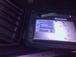

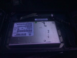

    Так сказать последствия( додумались же они блин туда это впихнуть...
    Как думаете оживёт))) или искать другой?)
