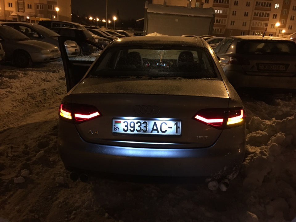

  1. Добрый день, коллеги! Сегодня потухла фара, которая на крышке багажника.
    У официалов сказали менять целиком (около 20 тыс).
    Неужели нужно менять весь блок, который на багажник крепится?
    Хееелп!
    СПАСИБО!
    На фото (из интернета) это ресничка над написью TFSI

    Коллеги, а кто в курсе, как отсоединить кабель питания от этого фонаря?
    Как ни пытался - не получается

  13. В итоге заказал новую, т.к. ничего вменяемого б/у не нашел.
    Если в хорошем состоянии б/у, то цена около 10.5 тыс.
    Решил не рисковать и заказал новую (оригинал) за 11900 руб (у официалов около 25 тыс руб)
    8к5945094ac - код оригинальной з/части (вдруг кому-то нужно)

    Приехал фонарь (заказывал у уважаемого Дмитрия ник которого созвучнен прилагательному "сочный" в англ почтении) :)
    Навереняка многие Аудиоводы его знают по отличным ценам на з/ч.
    Поменял сам, на обеде на работе.
    Очень легко (откручиваете 3 болта и просто вынимаете фонарь), но сложно подобраться к 3му болту, тому который крепит фонарь в направлении номерного знака.
    Но всё слава Богу получилось и работает
