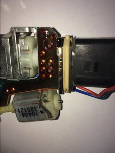

    IMG_8862-18-05-17-16-43.JPG Не горели лампочки при открытии двери. Микрик поменял, не помогла, полез в замок, обнаружил треснутую пайку в трех местах, пропаял, свет заработал как надо. Ошибка по двери осталась, но судя по формулировке чуть другая. Вечером поеду проверю. Плохую пайку отметил на фото.

    У меня тоже перестали гореть лампочки по правой стороне. Буду идти по вашим стопам!
