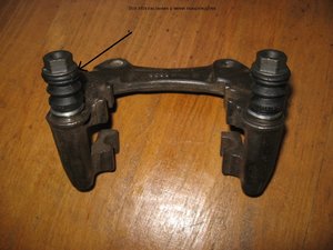

    Подскажите стоит ли менять его или нет?
    Да и если стоит его менять, подскажите как не снимая суппорта чтоб по быстрому раз и всё.
    Просто он единственный из всех суппортов который повреждённ.
    Фото это не моё просто чтоб показать что за пыльник.

    Нужно менять,иначе будешь менять скобу,без снятия суппорта пыльник поменять нельзя.

    Почему нельзя?Открутит один болтик,суппорт поднимет вверх,вытащит направлюящую и поменяет пыльник.

    Тоже Спасибо! А эти пальцы они как вытаскиваются выкручиваются ?

    Нет,просто вытаскиваются.

    а как так вытаскиваются что то же их крепит

    Он держится на пыльнике самом, и плюс еще смазка внутри скобы не дает ему выпадать+сам суппорт прикручивается к нему))) Просто сними суппорт, и поменяй пыльник)))

    Хорошо буду побывать заказал TRW/
    только почему то писалось что это я на передний суппорт заказал!

    Если тормоза дисковые и сзади, то пальцы вроде одинаковые должны быть)

    Да нет вроде как пыльники разные (На передних)

    Пыльники одинаковые должны быть))) А что за комплект TRW заказывал?

    Пыльники от таза №10 подходят 100 рублей за ведро.((((( Набейте смазку шрус. Пальцы задних и передних тормозов разной длины.
