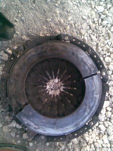

    Это точно! Сегодня весь день снимал коробку один. Самое интересное, я не нашел фотоотчета об этом на нашем сайте и особенно про полный привод! Книжку читать тоже было очень интересно (у меня их 2 штуки). Там снятие коробки на пол странице уместилось. Про кардан ни слова, сам думай чего хочешь, в общем импровизировал типа.
    Ох меня напрегли троса, в книжке типа защита Procon (вроде так), типа открутите и всё, я там (где тросы) всю коробку сверху обмацал, оказалось сбоку болтик откручиваешь и всё!
    С карданом тоже было интересно, открутил его от коробки и сам понимаю - будет мешать, при сдергивании коробки... В книжках про него вообще молчок, кроме того что ауди делала полные приводы - смешно блин, в инете кстати тоже! Короче не знаю как надо было, но под карданом, спереди, есть типа опоры что-ли, не знаю для чего она. Короче её открутил, кардан вниз оттянул, снял с него шрус (не знаю как он называется), а потом его (кардан) к рычагу переключения передач проволокой примотал, чтобы не мешался.
    Стянули коробку (хорошо хоть друг подтянулся, помог мне), запарился корзину откручивать, некоторые болты помяло отлетевшей пластиной от корзины. В общем в корзине лопнул диск что-ли (фиг его знает как называется), от него пластина одна из трех отлетела и давай царапать по корпусу коробки - вот и свист и шелест (трение), в одном месте насквозь гадина протерла. Сам удивляюсь, я ведь еще своим ходом доехал до друга, но тогда уже была тишина.
    У меня стояла корзина, фирадо, и выжимной фирмы Sachs.
    Что брать то, Sachs или Luk??? Вроде почитал, многие берут Sachs - я конечно же его перегрел....- и он гад по ходу лопнул... Но блин, я же любитель полазить везде...

    про маховик я имел ввиду,что могло задрать на маховике плоскость,с которой накладка на ведомом диске работает.по проверке именно двухмассового маховика не подскажу ибо не сталкивался,может наши гуру подскажут?на твою усиленное сцепление есть или только стандарт?
    судя по фото корзины лучше бы грузовика или джипа дождались.
    сначала пытались тянуть чтоб трос внатяг был активно работая газом и сцеплением,потом пробовали рывком.так? перед "бздынь-хрясь" педаль сцепления при выжиме не стала "тяжелой"?
