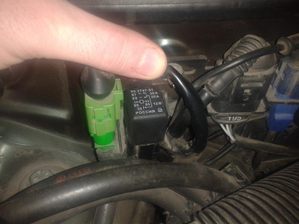

    Это обманка лямбды после катализатора.Я подобную процедуру выполнил(фото скину завтра).При диагностики показания лямбд после катализаторов отличные.И даже поле этой процедуры,по ошибке бьется левая банка... Как объяснил мне диагност - Там есть какой-то датчик,который ругается на отсутствие катализаторов.И этот же диагност сказал мне,что вылечить это возможно только прошивкой мозгов с Е4 на Е2,либо как выше сказано - ставить новые каты. Но есть еще один способ правда он дурной,но всё же работает.У меня знакомы выбил катализаторы и вместо самого катализатора плотно набил нержавеющей проволокой диаметром 0,7мм. На удивление всё работает и даже не пришлось обманывать второй ряд лямбд

    Вот такие обманки я поставилhttp://www.audi-club.ru/forum/attachment.php?attachmentid=438023&stc=1&d=1418815313
