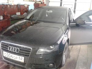

    Мои впечатления о чудо компании APR. В пятницу 20.12.13 в 13-00 приехал прошиться, на своей ауди, по акции к Омскому дилеру APR , на первых минутах все было нормально, прога видит блок, те снимать ни чего не надо, парни начинают заливку и на 3% все останавливается. Ждем 20мин, ничего. Звоним в Москву в тех поддержку некому евгению morendi, говорит перезапустите. Опять пробуем, ничего не выходит. Звоним или пишем(не принципиально) андрею атмашкину, он говорит снимайте блок. Но так как первая личность вроде бы как более компетентная, то ждем его вердикта, так как он занимается нашим вопросом. После долгих совещаний москвичи меняют своё решение и предлагают все же снять блок! Сняли, стали пробовать на прямую, получается все то же самое. Короче изрядно устав, а стоит отметить, что планировал я там пробыть мах один час, к 20-00 я все бросил и поехал домой в надежде что утром все будет ОК, но не утром, не вечером ничего не изменилось. Как оказалось Петр и Алексей(парни из омского представительства) уже связались с Америкой, те им тоже предложили бить в бубен. Итог : я уже четыре дня без авто и никакой ясности. Складывается впечатление, что людям абсолютно ровно, что я столько дней без авто , их не заботит, что будет дальше с авто, типа ну случилось и случилось, ведь не смертельно. Знаю что конкретно по моему автомобилю все прошиваются в REVO БЕЗ ПРОБЛЕМ, но к сожалению, до ближайшего дилера 900 км и это не вариант. Честно сказать я хотел APR, давно на рынке, а оказалось так как оказалось…
    Хочу получить хоть какое-нибудь движение по своей персоне со стороны людей, которые принимают решения в компании АПР.

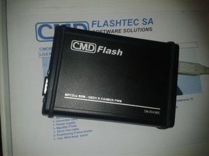

    Вчера как раз приехала на чип Audi a4 1,8 tsi 2010 года мозги MED17.5. Прочитал за 2 минуты через обд разъём, записал за 4 минуты, так же через разъём, делал CMD Flash.
