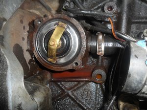

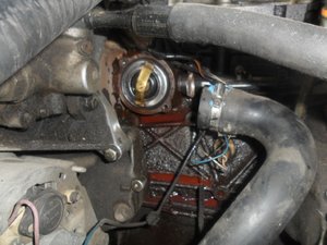

    Правильно ли установлен термостат? фото приложил

    Я просто не пойму ставлю кольцо ставлю крышку а крышка не заходит даже в корпус т.е кольцо не даёт.

    Как это не заходит. если даже по фото видно, что миллиметров 5 до резинки есть, да еще и фаска на крышке.

    Нормально все, надеюсь под термостат прокладку не поставил?

    Что-то термостат какой-то старый.
    зы. для юольшей красоты и правильности пластину крепления клапана можно совсем вертикально поставить.

    Да не должна крышка туда прямо проваливаться, притягивай равномерно болтами и она сядет как надо, на крышке не зря фаска снята со стороны уплотнения.

    A100 C4 2.3 AAR 91
