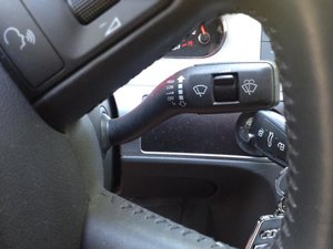

    Возник вопрос в моей комплектации нельзя посмотреть средний расход топлива и т.д
    Слышал что можно доустановвить рычажок и активировать комп
    Ребят пожалуйста подскажите что нужно по запчастям брать

    Купить этот рычажок - 4E0 953 503 F4PK и поставить. Ну и, естественно, шнурком это дело прописать.
    Если есть желание сэкономить, можно купить этот - V15-80-3233 - не оригинал - более, чем в два раза дешевле.
    ЗЫ: Я, в свое время, сэкономил и ни разу об этом не пожалел :)
    ЗЫЗЫ: Забыл уточнить: все выше написанное - для седана. Для универсала немного другой рычажок.

    Hybrid на седан и нужен
    Незнаю влияет это или нет ну к слову у меня MMI 3G
    Я как понял мне родной нужно заменить на этот рычаг? или ставиться дополнительный?

    Сам рычажок: оригинал около 4тр, Vemo - 1,5тр(я купил этот)
    Менял и прописывал сам -0р.
    Ну например этот номер я взял с машины 2010г - там по-любому ММИ 3Г.
    Рычажок только менять, никаких дополнительно. Он ставится вместо Вашего.
    Ставил сам. Там ничего сложного нет - делов минут на 20. Прописывать надо в приборке и в руле.

    Все верно. В приборке прописывается БК и при отсутствии рычажка с БК можно выбирать расход, ср. скорость и т.п. с помощью шайбы. Потом, доустановив рычажок, останетя только допрописать его в руле.
    Значек омывайки загорится по-любому и будет мерзко пищать. Рекомендую обзавестись им дополнительно и поставить.

    Я же написал в личке - достаточно активировать ВАГ-ом бортовой комп в приборке(рычажок для этого покупать не надо, разбирать ничего тоже не надо). Если при полном бачке на приборке скажет долейте омывайки, значит датчик не установлен.
    Руль и наличие или отсутствие рычажков об этом ничего не скажут.
