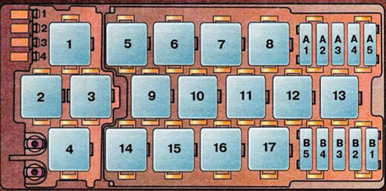

    Опять я! Одно сделал другое перестала работать - магнитолла. Голова была снята, сегодня поехал, воткнул панель, а мафон не светится. По мануалу не нашел нахождение предохранителя. Может кто подскажет где он и чего еще может быть?

    предохранитель ищите в блоке под капотом, может и контактная группа еще чего.
    проверьте плюс на красном и желтом проводах что идут в фишке к мафону, с вынутым ключом зажиг. плюс должен быть на одном из них а с включ. зажиг. - на обоих

    а лучше в багажнике,автор,пред на мафон идет на подсветку приборов и на прикуриватель

    В Ауди А6 С4 (94 - 97гг) на радио и динамики смотрим предохранитель А4 на картинке, 15 Ампер.
