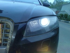

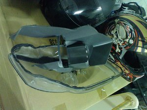

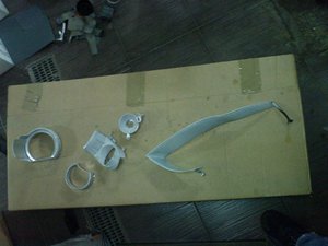

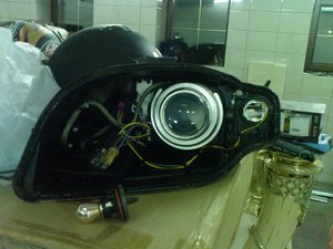

    Давно хотел это сделать да все времени не хватало.

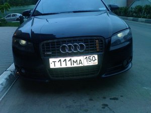

    и еще одна фотка

    там герметик? сложно ето отрывал (чем?) феном?

    3 раза уже пробывал красить эту сраную решетку...слазит краска при первойже мойке...как и чем ты красил?! а фары легко вскрылись=) промышленный фен помог=)

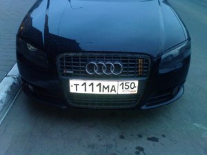

    Парни, а вот хром вокруг решётки радиатора .. эта накладка отлетает что ли ? :)))) Почему у Димы и у тебя её нету.. понт? мода? погода? :)

    я ее попробывал покрасить в очередной раз а она облазит опять, а чтоб ее снять надо бампер снимать., поэтому не стал ставить пока нормально не покрашу.

    простите, чайника))) но я по фоткам не понял, что было сделано с фарами, опиши!!

    они были жестко открашены=)

    Привет! Прикольно получилось ! На какой герметик клеил? Если на обычный черный будет потеть! (я это проходил) Надо на специальный герметик для стекол фар (Такая черная колбаска свернутоя в рулончик Я брал АБРО) .
    Решетку надо обклеивать пленкой черной с феном! Я себе сделал все держится уже 2 года. А себестоимость 100р.:nod:

    Пленка черная глянцевая самоклеющаяся. Я брал в Миллионе мелочей в Бибирево. Там есть 40 и 60 см тебе надо 60.
    Берешь 1метр пленки , обезжиреваешь решетку ( смываешь старую краску ) и накладываешь решетку на пленку( разглаживаешь чтоб небыло пузырей ).
    Обрезаешь пленку по краям решетки так чтобы хватило на загибку(чтоб шев получился с тыльной стороны). На углах ее надо тянуть при помощи фена ( но не перегреть, а то лопнет).

    Все отлично получилось, не думал что она так легко тянется! спасибо за наводку!=)
