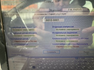

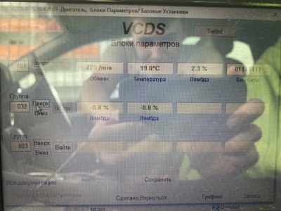

    Вот прокатился 60 км значение вот такие
    Еще зашел в готовность и там вот такое
    Что означает это ?

    Может кат уже не справляется, может О2-датчик чудит, может времени поездок не хватает после последнего сброса ошибок, чтобы самотест нормально прошел. Не думаю, что на этом нужно ломать голову, если ошибок по кату и лямбде нет.

    Мотор до дерганий надеюсь нормально крутил во время этих поездок?.. Иначе это так себе...
    Признаков бедной смеси не вижу, наоборот, коррекция топлива немного в минусе. Думал, что может насос недокачивает топливо, но по этим показателям не видно такого. Но все равно замени топливный фильтр, если давно не менял.

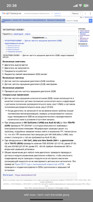

    16705 Датчик числа оборотов двигателя
    P031-002 недостоверный сигнал - Не постоянный
    Вот так написано в Васе
    Скинул фотку расшифровки ошибки

    p0321
