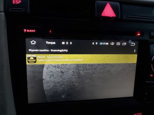

    разогнался, тяга пропадает, заезжаю на заправку, включаю скан ошибок
    ну в общем, ошибка такая появилась (см. скрин), которой раньше не было или она пропадала, если заглушить мотор и завести снова (ошибка единственная, больше сканер ничего не нашел)

  12. eygen
    eygen Старожил
    29 мар 2006
    7.396
    A6 2.5 TDI 96г.
    Ошибки не пропадают. Не придумывай. Купи нормальную диагностику что бы не мучаться.
  13. kerk
    kerk Guest
    зачем _мне_ диагностика? =)
    это работа механика и соотв. инструменты его
    то, что ошибки не было, это точно, см. скрин

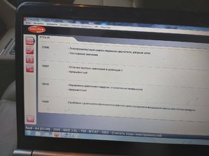

    вот все ошибки, которые были, когда приехал в гараж (это диагностика у него на ноуте)
    механик их убрал
    я подключил обд2 и поехал проверять
