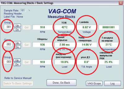

    ТС , вот табличка с измерениями для АВК , сверь с параметрами что выдают твои датчики .
    Основное выделил красным .
