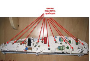

    На фотке указанны места нахождения ламп подсветки, в зависимости от варианта панели, количество ламп может изменяться. Например если тахометр без часов, то лампа подсветки часов не ставится.
    Если стоит на панели БК, то для замены ламп нужно снять корпус БК. Он закрывает собой эти лампы.

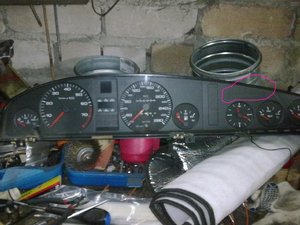

    а собственно вопрос а что за сигнальный лампочки находятся или должны находиться справа на полной приборке над показателями давления и температуры масла и часами
