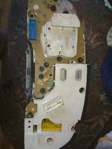

    какие лампочки отвечают за подсветку тахометра и спидометра?...все работает, кроме подсветки их.

    Две верхние с черными жёпками, там еще рядом с ними что то типа оргстекла свет раскидывает на шкалу и еще две по моему - которые по бокам прибоки уже, ибо у меня например правая половина тахометра подсвечена, а левая и датчик темпы нет, то же надо снимать смотреть.

    Вынь лампочки и прозвони, если они исправные - смотри на плате обрывы дорожек ( болезнь ).
    Но бывают и другие причины, у меня на спидометре не горели, на + пропала напруга, причину так и не нашел ( не электрик я ), плюс взял с дорожкки тахометра.

    Еще случаются в пайке трещины, причина таже, вибрации.

    Обрыв в дорожках можно найти с увеличительным стеклом.

    как я понял это они?
    да, с тахометром. Кто, что говорил я не понял к чему:confused:
    не в моем случае. Машина долго стояла, до этого работала подсветка. Закисло быть может..
