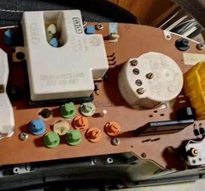

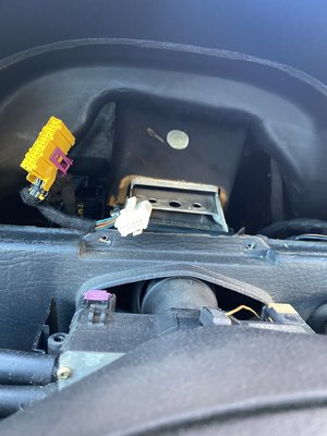

    народ, такой вопрос-стояла приборка с часами, заменил на приборку с тахометром
    так на приборке с часами крепилось кроме синего и желтого штекера, еще и белый, который втыкался в коробку с часами
    на приборке с тахометром разьема под белый нет. висит без дела
    неужели тупо для часов был целый штекер или я все таки что то упустил?
    спасибо
    на фото зад приборки с часами, с тахом белого разьема нет

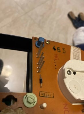

    снял крышку на приборке с часами, белый штекер питал 6 контактов снизу и сбоку

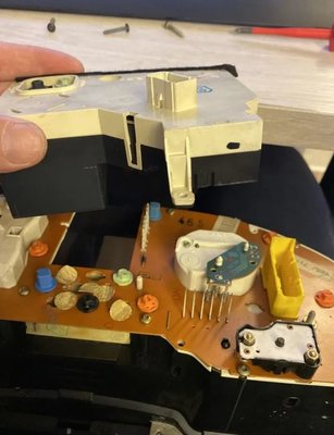

    на приборке с тахометром (где белый штекер мимо)
    нижние 6 контактов заглушены черной крышкой, а боковые задействованы походу через другие каналы

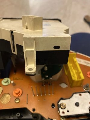

    может надо со старой приборки снять этот блок и заменить на приборке с тахом?

    перекинул весь блок со старой панели на новую, белый штекер вернулся на законное место
