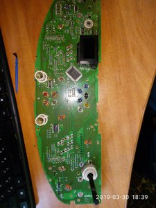

    у меня вот это стоит можно вместо него поставить l7810cv?

  17. Woffka
    Woffka Старожил
    9 апр 2011
    12.046
    Казахстан
    A80 B4 ABT 2.0 92г
    #17 Woffka, 30 мар 2019
    Вот тебе и на. BD709 - pnp транзистор с граничным напряжением 80 Вольт и максимальным током коллектора 12 Ампер.
    7810 вместо него ставить нельзя.
    Бл..., и как это я про приборку с А6 в теме пропустил...
    Звыняй, паря, я тебя в заблуждение ввёл. :shuffle:
    ЗЫ. Тестер есть? Прозвони транзюк - может там не в нём дело. И сфотай всю плату целиком, и лучше с обеих сторон.
    ЗЫЫ. Левее от ног транзистора царапина по дорожкам. Дорожки не перебиты?

  19. Razer69
