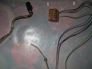

    Доброго всем. Такая вот ситуация, по случаю досталась приборная панель с трипкомп. хотелось бы её подключить, всё работает кроме экранчика где показывает расход топлива и тд. когда менял обнаружил что одного клемника 10 контактного нет , эту проблему решил нашел на разборке, вот теперь гадаю куда что шло ну в смысле подключалось. вот фотки куска проводки , под номером 1 ,понятно на приборку под номером 2 тоже вроде ясно на переключатель дворников, а вот 3 ,они обрезаны , думаю шли на комп, вот отсюда вопрос правильны ли мои предположения и как их подключить к самому компу к чему или к кому их припаять

    А где фотки?:wink:

    Вот они!

    парни помогите :sos:

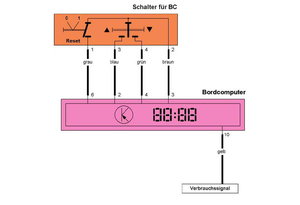

    желтый провод идет на мозги двигателя, он обычно выведен под бардачком водителя, тоже будет желтого цвета тонкий, если нет то тащить от блока управления, синий не понятно откуда идет
    вот схемка

    Кстати, на эбу как раз сигнал расхода....

    понятно. у меня того провода нет в кассе, подскажите где подключиться к мозгам двигателя, я имею ввиду к какой ноге его припаять.

    Всем привет, сегодня прочитал все практически ссылки голова так и за кипела, вот что у меня получилось , подключил синий с черным провод на 11 ногу выехал стал показывать мгновенный расход топлива и всё, вот теперь не знаю что делать. остался у меня провод желтый с синим может он кажет типа сколько осталось там бенза в баке или ещё что, блин голова уже кругом . Кто что думает на счет желтого провода а???????????????

    А что если прозвонить, на какой пин разъема приборки(черный) он приходит? проще в схеме будет найти...
    Вот мурзилка
    Stecker 10 fach schwarz "T10b" (für BC)
    1 Lenkstockschalter "common" masse
    2 Lenkstockschalter "Wippe links"
    3 Lenkstockschalter "Reset-Taste"
    4 Lenkstockschalter "Wippe rechts"
    5 Verbrauchssignal
    6 nicht belegt
    7 nicht belegt
    8 nicht belegt
    9 Ladedruck-Signal****
    10 nicht belegt
    Если он идет к 9 пину- то
    **** nur MKB:AAN
    То есть давление наддува, если турбо.
