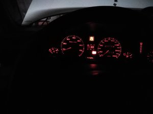

    постоянно горит ошибка ламп на приборке с бск с бк, машина 100 с4 2.3,но не горит сигнал о заканчивающемся бензине, изначально была короткая приборка, поставил полную и такая беда, диодов нет нигде, все лампочки горят, спасибо

    Если родная короткая приборка была без бск, то данное поведение совершенно нормально, т.к. от установки другой панели недостающие элементы, а именно реле контроля ламп, чудесным образом сами не появятся, да и проводка тоже не переделается. Что касается сигнала о резерве топлива, то его появление зависит от положения кодировочного переключателя с тыльной стороны приборки. Если же прежняя приборка была также с бск, тогда некие проблемы с электрикой.

    Переключатель задаёт кодировку для блока бск под тип двигателя, а также язык отображения. Для бензинки положения 1, 2 или 3. Кому как понравиться.
    Также странно, что нет жалоб на появляющийся значок давления масла. При установке подобной приборки это обычно вылезает. Там провод с одного из датчиков нужно перекидывать на другой контакт.

    спасибо, будем значит по старинке, гуглить, масло пишит, когда тапку сильно давишь(тыщи на 3-4об/мин),если в яму заскочишь, может сигнализатор тормозов моргнуть
