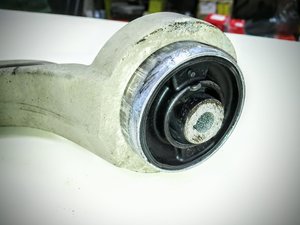

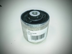

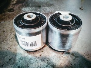

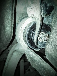

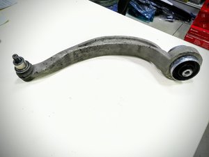

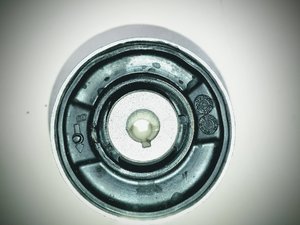

    Снова появились не большие вибрации при торможении со 140-110 км\ч.
    Диагностика выявила микротрещины в сайлентблоках передних рычагов, из
    микротрещин при шевелении сайлентблока выделялась маслянисто-гелеевая
    субстанция, точнее остатки. Сайлентблоки были пустыми.
    После замены на оригинальные биение пропало, ощущение "сбитости"
    подвески усилилось. На скорости ощущение "рельсовости" прибавилось.
    Отклики на рулёжку так же стали острее.
    _______________
    Не большой фототчёт прилагаю:
    P/S Проводите тщательно диагностику подвески, меняйте разбитый
    элементы сразу. Один не правильно работающий узел в подвеске, выводит
    из строя ещё пару. ИМХО.
    Всех с наступающими праздниками.
    quattrosens и Simha1984 нравится это.
