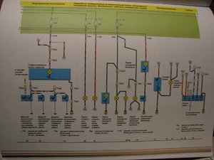

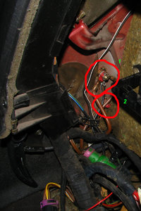

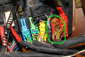

    Теперь я понял в каком месте у тебя провода оторваны. :) Я просто сразу не вкурил.
    Провод массы (не красный) прикрутить надо к болту массы слева где ручка троса капота. Обычно там два болта (1 и 2).
    А красный (должна быть синяя полоска) плюсовой провода по схеме должен быть в колодке Т5а/3 (Т5 - это 5-ти контактный разъем, 3 ножка), который идет на предохранитель 4.
    Поподробнее:
    Тебе надо найти на главном монтажном блоке снизу (снимешь полку) разъем F (он коричневого цвета, второй справа, если считать от рулевой колонки). Из этого разъема выходит красно/синий провод. Это и есть плюсовой провод для твоего прикуривателя.
    В левом ряду коричневой колодки провода: 1 - толстый (сечение 2,5, который заслоняет нужный провод) красный провод это F50z, идет на замок зажигания, 2 - может отсутствовать, 3 - F30al - твой красно/синий провод, 4 - провод отстутсвует.
    С этой колодки контакта F30al выходит провод сечением 1,5 до узла соединения и дальше идут два провода - сечением 0,5 и 1,0. Провод 0,5 пошел на колодку (часы, плафон подсветки салона) и 1,0 на прикуриватель. Схема прилагается. Так что ищи вот этот узел или место, где откусили твой провод. :hi:
