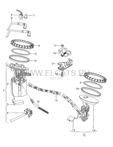

    Получается в баке 2 насоса? В левой и правой части бака? Парни если не сложно скиньте пожалуйста схему подключения этих насосов. Как я понимаю они не контролируются компом т.к при снятии фишки (которая на правой крышке бака) ошибка появляется только по датчикам уровня топлива
  11. Sergey4
    Sergey4 Живу я здесь
    14 окт 2012
    4.503
    2.7тди
    Один электрический.

    Ага значит с левой стороны только датчик. А нет случайно схемы подключения этого насоса? Интересно как его можно в ручную запустить. К примеру для прокачки системы

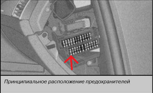

    А теперь не для шибко продвинутых юзверов с компуктерами и простых смертных вроде меня. Для лёгкого наполнения нового фильтра соляркой (при его замене к примеру) данный насос можно запустить вручную(без диагностики), путём подачи плюса от АКБ на предохранитель с пассажирской стороны(на фото отмечен стрелкой). Зажигание включать не нужно. Плюсовая клемма находится рядом с фильтром, так что очень удобно одной рукой держать ёмкость для слива избытка солярки с фильтра, а другой подавать плюс.

    Тут как бээ это...., пассажирская сторона вроди на фото
  18. Sergei4_88
    Sergei4_88 Участник форума
    20 сен 2010
    208
    Эстония
    A6/C6 Avant, quattro, 3.0tdi, 07г
    Да, опечатался, поправил, спасибо=)
    Номер не смотрел какой, предохранитель первый слева во втором ряду с пассажирской стороны
