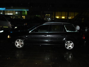

    А-4 2000 г.в. 1.8
    Кстати двигатель слабоват... Я б сказал что девятка или еще какой Таз ее сделает в разгоне.... По максималке еще вопрос....
    Кстати вопрос! У меня температура воды при езде устойчиво держится на 70 градусах... В пробках поднимается до 90, но как начинаешь движение опять падает! Термостат??

    Вообщем из Германии, я типа первый хозяин в России. Год 2000. Пробег 95000. Магнитола там стоит на диск и кассету - своеобразный центр. Климат. АБС. ЕСП. 2 стекла. Подогрев сидений. Электрозеркала (правда справа почемуто меньше чем левое). Подкачка поясничная электрическая.... Колеса прикольные 16 радиус и Пиррелли 6000. Широченные кажись 205 на сколькото.... Ну все остальное вроде зашибись...
    Но по моему не едет она! Максималку не пробовал но Жига (читай ТАЗ) фору по моему даст. А так все нормально. Чистенькая, ну как обычно как вчера с конвеера....
    Тока вот не понятно с температурой! 70-80 градусов... Странно и вентилятор радиатора почему то работает... Чего за хреновина?

    1.Зеркала:асферические и правое действительно меньше,чем левое-не парься всё так и должно быть,оно не ссохлось,нет :D 2.Температура 70-80 термостат залип в открытом положении-замена не дорого,заодно антифриз поменяй всё равно сливать :umnik: 3.Вентилятор радиатора(оснавной)работает постоянно с момента запуска двигателя т.к. он на термовязкой муфте(с увеличением температуры увеличиваются обороты вентилятора) :umnik: По остальному не скажу.А по поводу фото:очень сложно искать чёрную Ауди на тёмной улице особенно когда её там нет! (с) :rzunimagu
