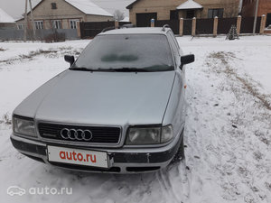

    Приветствую форумчане. Давно размышляю на тему приобретения 80 квадро. Присмотрел вариант в Оренбурге. То меня долековато и знакомых там нет. Из раговора с продавцом необходима диагностика и замена датчика темпиратуры. Кудаб обратиться и скембы глянуть тачку

    Всегда напрягают машины в которых что то не работает и стоит это(по словам хозяина) копейки. Возникает вопрос. Почему сам не поменял? Что ,500 р на датчик нет?Р.S. это фотка такая или морда кривая?

    Со солв продавца. Гот стоит. А датчик, глушит движок пока не прогреется. После 3-4х запусков говорит что раборает нормально. Не меняет т.к. после замены нужна диагностика с регулировкой полу механического зажигания.Движок АСЕ

    сколько денег просят? Имей ввиду есть шанс хлебнуть говна полной ложкой. машину там глушит не датчик,а криво работающий мех впрыск, а датчик как раз таки заставляет срабатывать пусковую форсунку, и несколько секунд мотор работает на топливе,которое она впрыснула,а потом глохнет - потому что... а дальше форум и тыщи страниц и поиск причины, либо переделка на электронный впрыск.
    эмулятор Виннерса уже установлен?Короче, если это продают тыщ за 50 - можно брать,с прицелом что еще 50 вкинешь и будешь ездить. если готов мириться с криво работающим впрыском лишь бы был полный привод можно взять, вкорячить газ и тихонько ездить, забив болт на бензиновую природу - данному мотору газ весьма по нраву, но зимой при минусовой температуре все равно нужен бенз.

    :eek: за эти деньги она должна быть в идеале с Инвентом. А там косяков по кузову достаточно и судя по задним сидухам салон ушАтан
