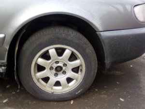

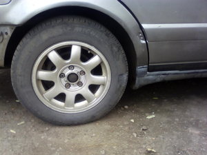

    подкрылки буду менять по кругу,уже сами просятся.
  9. АЛЕКСЕЙ леон
    АЛЕКСЕЙ леон Участник форума
    30 авг 2019
    257
    Ростовская обл.
    Aуди А6С4 1.8 мкпп 1996 год.
    для ясности ближе сфоткал.

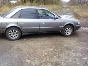

  10. АЛЕКСЕЙ леон
    30 авг 2019
    257
    Ростовская обл.
    передок явно выше задка,так это еще без загрузки.
