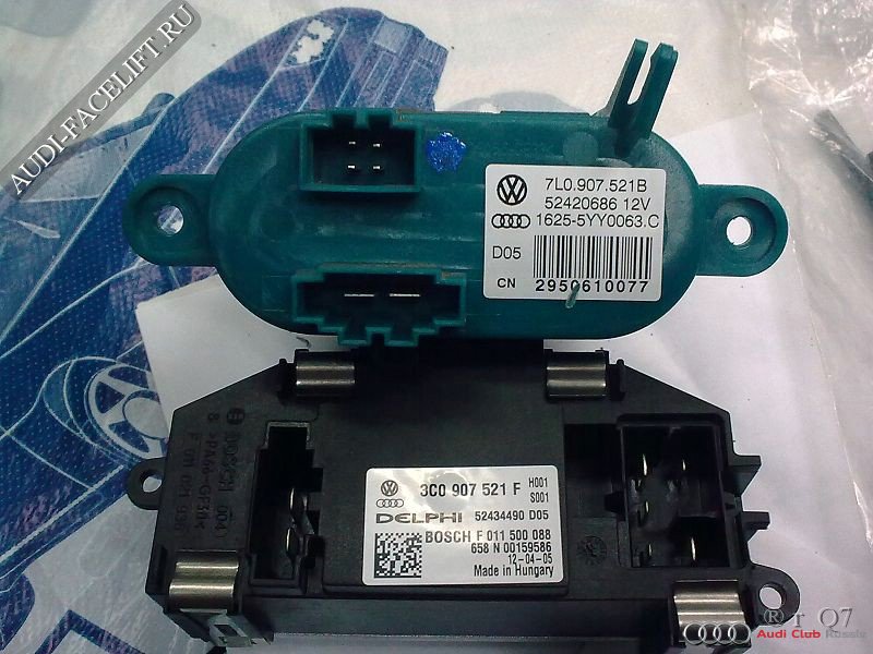

    климат на MMI 3G меняли? если да то эта ошибка от регулятора, нужно его поменять на такой 3C0907521F от рестайла

    Если целый, то скорей всего блок регулятора, твой 7L0907521B

    Правильно ли я тебя понял - ты купил климат 4L0 820 043 AH от 2010-2013 года, поставил его на авто 2007 года. При этом у тебя блок управления вентилятором старый 7l0907521b и ты не менял его и не перекидывал проводку на климате и не переделывал проводку блока вентилятора ? Так?
    Какой блок вентилятора установлен на твоем авто под бардачком ?
    Зеленый верно ? :)

    все дело новом климате тогда. Новые климаты общаются уже с блоком регулятора, новым соответственно, новые регляторы стали устанваливать в конце 2008, к сожалению твой машин)) не попал, хотя модельный год 2008!!
    Ошибку не уберешь пока не поставишь родной климать ПО климата уже новое!! ИЛИ переделывать уже на новый регулятор пост № 3 http://audi-facelift.ru/forum/showthread.php?t=147

    Да стоит зелёный, пробовал менял с рабочей машины, та же ерунда.

    Кодировка тебе не поможет. У тебя только два выхода.
    Либо поставить климат от своего года.
    Или менять блок управления климатом на (черный) и переделывать проводку.
