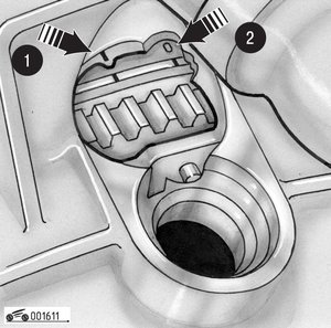

    а может быть такое что на горячую детонация проходит? на счет правильности УОЗ не уверен. машина раньше была на автомате, а при переделке поставили маховик от другого мотора. метка 0 и риска от друг друга на 9 зубов кажется..это точно не ПМ. выставил где-то на 3 зуба от ВМТ. вроде по форумам и фотографиям понял что риска на пм находится где-то на третьем зубе

    У РМ риска ровно через 2 зуба от ВМТ. Ровно по переднему срезу зуба.
    Три зуба УОЗ многоват, знаю по своей машине. Но если треска при резком разгоне у тебя нет... Впрочем, я бы попробовал сдвинуть. Не понравится - вернёшь назад. Пометь, как стоит сейчас трамблёр, вернуть назад будет просто.

    не,детонации нет даже если поставить 9 зубов)))работает неровно,жестко-но без детонации) поставлю на 2. я сторонник что бы все было по технологии.так понимаю, метка будет как на этой картинке.
