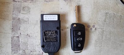

    Так как машина мне досталась с одним ключом, было решено заказать второй с китая (с такой же частотой). Ключ пришел с сразу нарезанным жалом.
    Также был куплен кабель Newest 2022 VAG COM 21.9 VAGCOM 22.3 OBD Scanners Hex Can V2 FOR VW AUDI Skoda Seat Cars From 1996 -2017 Vag22.3 Atmega162.
    Не удается прочитать логин приборки. VAG EEPROM Programmer и VAG-K+CAN Commander не могут подключиться к автомобилю. VCDS – работает и видит авто.
    Подскажите последовательность действий, и какими программами работать. Может кто сталкивался с такой же проблемой на таком же авто?
