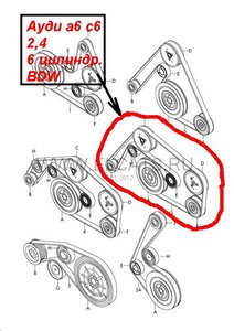

    Добрый день. Кто менял приводной ремень авто A6 C6 2.4. Какой ремень покупать сколько там роликов ? Какую фирму покупать ? Сколько примерно стоит примерно работа ?

    Я у себя менял ремень GATES 6PK2413. Ролик натяжной 06E 903 133 Q оригинал. Ролик промежуточный 06E 903 341 A оригинал.
