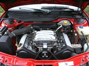

    Я судя по фотке понял что у тебя распорка стоит - а где брал а то я в Минске нифига ненашел

    Ответ: Про растяжку стоек
    нету у меня распорки, для того чтобы поставить от эски нужно поменять вакуумник и сам расщирительный бачок, иных решения я не видел :hi:
    На 44 или 4А можно купить металические накладки (под болты стойки) от S-ки, а центральную трубу как-нибудь заколхозить, чтобы тормозной цилиндр не менять. Детали: левая накладка 4A0 805 635, правая накладка 4A0 805 636. ;)
    Ага, а готовое решение показано выше. Тоже вариант :nod:
