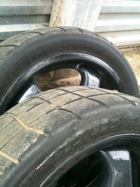

  12. brider
    brider Участник форума
    29 июл 2006
    438
    Audi RS2
    а я уже не первый год беру слики, нарезаю их и гуд )))

  15. brider
    29 июл 2006
    438
    Audi RS2
    размерность на фотках видно - диски сток рс2 17е - просто я их в чОрный покрасил)
  16. Vignale
    Vignale Участник форума
    5 янв 2009
    142
    urS4
    Кирилл, к слову про нарезку сликов: у адван а005 в 17 диаметре размер 240/610, что довольно близко к 245/40. У меня они одеты на 8j диски, так вот я тебе скажу, что по моим ощущениям на 7j они будут стоять очень хорошо, потому что 8j мне показались широковаты чуть для них. Советую попробовать.
  17. brider
    29 июл 2006
    438
    Audi RS2
    в позапрошлом году у меня стояли на 7j на родных рс дисках 255\610 - отжег 2 комплекта - все было гуд :ded:
