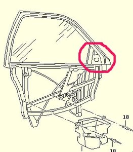

    Что за накладка? Не въеду никак...

    треугольная изнутри :hi:

    Я ещё тебя помучаю. А как она снимается - на защелках или как?

    на вставках, подцепляешь с боков и тянешь потихоньку на себя, она вынимается, несложно... за ней черный разъемчик с 5-ю проводками, два потолще это обогрев :nod:
