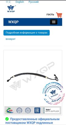

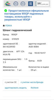

    Купил китайшланг. На упаковке был QR код, я полюбопытствовал.
    Во, куда меня вынесло -
    Прямо оригинал, ога. )))
    Модель движка не моя в описании, но каталожный ваговский номер мой.
    Поглядим, как подойдёт.
