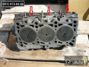

    Двигатель 2.5TDI AKE.
    Во время поездки появился пшикающий звук из под капота.
    При разборке выяснилось, что идут выхлоные газы с правой головы. На голове есть такие дырочки диметром 7мм, глубиной сантиметра 3 (фото понятнее не нашел), отмечены красными стрелками, так вот через одну из этих дырочек реально идет выхлоп из цилиндра.
    Я колышек туда забил, так при подгазовке он выскочил.
    Может кто сталкивался с таким явлением? (Возможно перегорела перегородка в голове).
    Подскажите как лечить?
    Аргоном там фиг залезешь заварить.
    Холодная сварка выдержит ли?
    Я надумал, как вариант, обезжирить там всё, найти пруок подходящего диаметра (кусок провода алюмин. одножильного диаметром 6мм), замотать его в фольгу, промазывая эпоксидкой, и плотнентько загнать в голову молотком.За ночь должно засохнуть.

    Первым делом проверить и ЗАМЕНИТЬ нужно медные кольца под форсунками. Перед заменой очистить колодцы под форсунки очень тщательно. И посмотреть свечу накаливания на предмет подгорания фаски, которой она прилегает к головке. Скорее всего там собака зарыта.

    Была такая же проблема.Нарезал резьбу и завернул болт с медной шайбой . После ремонта проехал тысяч сорок и все нормально (В Этих дырочках стоят заглушки)

    Raider218 правильно заметил! Это "дренаж" из полости форсунок. У вас неплотно форсунка прилегает к головке. Либо форсунку подтянутость, либо проверить и восстановить поверхности. Чем дольше так ездить - тем хуже последствия!!!!!

    Посмотрел на разбре голову. Действительно, вероятен вариант предложенный Raider218. Похоже это есть дренажное отверстие для форсунки. Буду подымать крышку клапанов и чинить.

    это не вариант,на этих моторах так у ВСЕХ!

    форсунка в ГБЦ установлена не жестко, а через кронштейн (059130206A)
    этот кронштейн играет роль пружины / рессоры...
    При превышении определенного давления в камере сгорания форсунка подпрыгивает (это реально происходит и конструктивно задумано) и часть газов проходит через медное уплотнительное кольцо выше вдоль форсунки
    там попадает в дренаж (фр. drainage) и,затем, благополучно (запомним) в атмосферу
    ну, а если Вы захотели славы, то газы попрут выше - через уплотнительное кольцо - в картерное пространство (если через медяшку прошли, то через резинку влегкую) и прощай уплотнения, здравствуй замена сальников (эх раз, еще раз, еще много-много....много раз)

    Вот они эти отверстия. Здесь их лучше видно.
    В свое время спрашивал здесь на форуме для чего они, но мне никто не ответил.

    А4 TDI
    Потому, что кольцо медное под форсункой еще не прогорело... Вот, когда прогорит-тогда и выдавит. Убирай оттуда все пробки.
