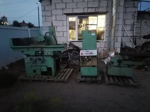

    Скорее всего не буду шлифовать свои гбц, мне это очень геморно так как в городе никто не шлифует.
    Маразм в том, что у меня есть плоскошлифовальный станок, но стоит пока на улице, нет помещения, накрыт тентом. Просто я не вовремя сломал машину)))
