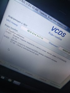

    Была ошибка по левому датчику периодически отваливалась скорость на табло . И в один день с утра появилась ошибка АБС и моргает брейк и пищит (!). Проверяю ошибки блок АБС на связь не выходить . Пайка не помогла .Купил другой блок в конце 517а вроде бы аналог, поставил электронную часть ошибка не пропадает, все также блок на связь не выходит .Думал временно поставить перемычку пишут 17 на массу не помогает . Взял тестером проверил куда приходить плюс их отметил потом на все остальные тоже подряд подал минус ничего не происходит гирлянда моргает . Предохранители целые . Не знаю куда дальше капать ?
    стоял 8e0614517H

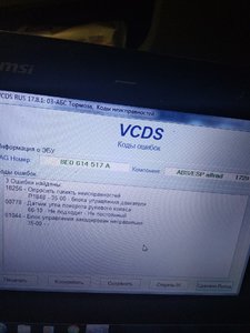

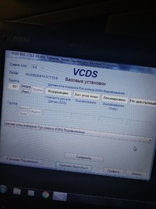

    Аналогичная ситуация. Amb кватра на МКПП. Блок родной 8E0614517H. Летом начала иногда ругаться на датчик g202 (отсутствует опорное напряжение), месяц назад упал спидометр. Снял электронную часть с АБС, вскрыл, нашёл обрыв массы. Массу подвёл, установил обратно. Спидометр заработал, но ошибка по g202 висит постоянно. Купил блок 8E0614517A. Переустановил электронную часть, кодирование проходит, но при обучении g85, в третьем окне пишет - блокирован. Соответственно при выходе из блока кодировку не сохраняет. В новом блоке постоянно висит ошибка по датчику угла поворота рулевого колеса - не подходит. По g202 на этом блоке ошибки нет. Обратил внимание, что в первом окне 005 группы блоков измерения стоит -2.5 градуса и на повороты руля не реагирует, причём на родном блоке аналогично.
    Вскрыл сегодня датчик угла поворота, там никаких признаков неисправности нет.
    Руки опускаются уже, может есть кто подскажет как полечить данную неисправность?!
